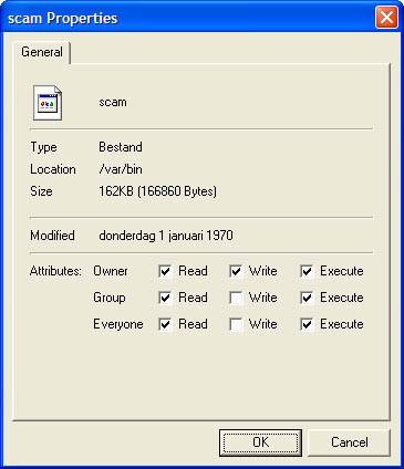

Lambik61 Geplaatst: 21 maart 2004 Delen Geplaatst: 21 maart 2004 Werkt hier ook als een "spaanse vlieg" <img src="/ubbthreads/images/graemlins/xyxthumbs.gif" alt="" /> Trouwens ik doe geen CHMOD 755. In mijn FTP programma (AceFTP) ga ik naar het gekopieerde file in de dreambox, klik op eigenschappen en kan dan de filerechten aanpassen. zie afbeelding: CU Lambik VU+ DUO2, Triax88, 13E,19E,23E,28E Link naar reactie Delen op andere sites Meer opties om te delen...
