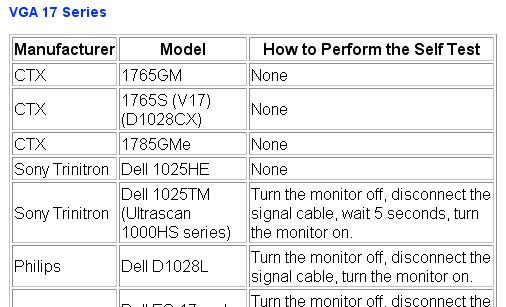

Ik heb dit net geprobeert, maar hij geeft niks anders aan dan "No signal check cable".
