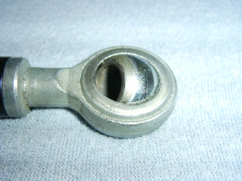

Gast Geplaatst: 26 maart 2004 Geplaatst: 26 maart 2004 Zoiets? deze zat op een 24 inch echostar actuator. Ik kon hem er zo afdraaien.

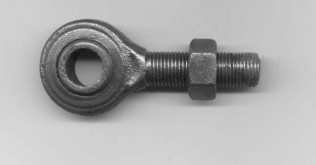

wammeswaggel Geplaatst: 2 april 2004 Geplaatst: 2 april 2004 Na een nachtje in de cola, kreeg ik er weer enige beweging in. Heb dat nog nooit eerder geprobeerd, met cola bedoel ik. Je kunt op de foto zien hoe er een randje van de kogel is aangevreten, lekker spul! Nu maar eens gaan polijsten. Mvg, wammes. Ik lees veel dus ik hoef niet veel te posten.
wammeswaggel Geplaatst: 2 april 2004 Geplaatst: 2 april 2004 Na veel wrikken heb ik de kogel wat beweeglijker kunnen maken. Maar ik kan hem nog steeds niet alle kanten op vrij bewegen. Het lijkt wel of dat ding niet rond is! Heeft iemand wat meer ervaring met actuators? Mvg, wammes. Ik lees veel dus ik hoef niet veel te posten.
