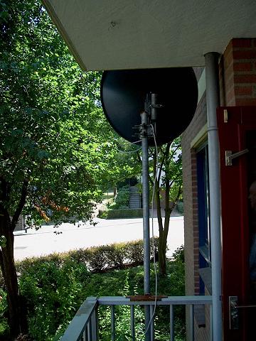

gisteren is voor de derde keer de aardlekschakelaar eruit gevlogen.
Het vreemde is dat de oorzaak in de woonkamer ligt <img src="/ubbthreads/images/graemlins/confused.gif" alt="" />
En hier is nergens een wandcontactdoos met rand-aarde.Het enige wat ik kan bedenken is dat de aarde via de satreceiver naar het balkon gaat want daar zit mijn sat schotel op.Mijn vraag is dan ook of een balkon ge-aard is?
Ik heb al enkele jaren geen problemen gehad maar nu ineens gebeurd dit.Ik heb op de schotel een disecq rotor die naar een flips en die is doorgelust naar de nokia9500.zie bijlage voor schotel opstelling.

die zit er hier ook in(40.30).ik mag hem niet vervangen want de flat is gehuurd.Als ik de schotel ge-isoleerd neerzet krijg ik dan problemen?
op de manier zoals ik hem nu heb is eigenlijk ook wel link want voor hetzelfde geld gaan m'n decoders naar de knoppen..
De storing die ik nu heb zou volgens mij kunnen komen door de hoeveelheid regen die er geweest is.Het beton is natuurlijk nu doorweekt en dat zou idd een aarde sluiting kunnen geven ..gelukkig doen beide decoders het nog.
Ik heb ze wel nu uitgetrokken want ik wil eerst het probleem oplossen..

Controleer of de mantel van de LNB kabel nergens beschadigd is. De LNB zelf is namelijk (normaal) ge-isoleerd van de schotel (en die wil je best ge-aard hebben). Als de mantel ergens contact maakt met aarde, dan zit je tuner, TV, versterker, kortom alles wat maar aangesloten is, daar aangekoppeld, wat kan leiden tot lekstroom.
Geldt ook voor alle metalen omhulsels, die moeten elkaar liever niet raken (aardlussen) en denk ook aan switches en dergelijke, die vaak een metalen mantel hebben. Deze moet je dus niet tegen een metalen rek schroeven.
