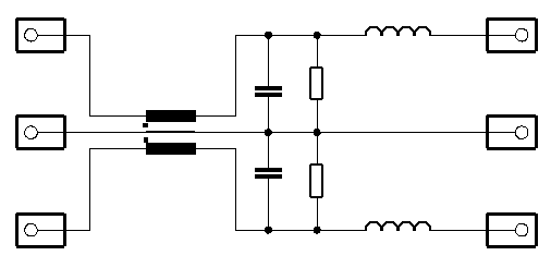

Big fellow Geplaatst: 29 maart 2004 Geplaatst: 29 maart 2004 @matchless; Hetgeen wat jij meet kan allemaal goed kloppen... ( Ik heb een schema'tje bijgevoegt van een "standaard" net filter.. Middelste aansluiting is de virutele aarde.. ) Je kan zien dat er een spanningsdeler in zo'n filter zit, opgebouwd uit een tweetal condensatoren, met daaraan parallel geschakeld twee hoog ohmige weerstanden.. ( Deze zijn om de condensatoren te ontladen als de spanning wordt uitgeschakeld... ) Dus het knooppunt ( de "virtuele" aarde dus ) zal op +/- 50% van de ingangsspanning zijn.. Wat er bij jou aan de hand is, is hetgeen wat ik al in een eerder berichtje heb geschreven.. Je hebt iets aan aarde geknoopt ( via je sat installatie ) wat niet aan aarde mag.. Een van de snelste / gemakkelijkste oplossing in dit geval is alles aansluiten via een ( 1:1 )scheidingstrafo. Dan ben je van dit probleem af.. Dat jij wat meette / voelde bij het aanraken van je schotel houdt in dat de schotel geisoleerd is t.o.v. aarde. Heb je daar een aardeverbinding zitten, dan kan er geen spanning worden opgebouwd t.o.v. aarde.... Wat een ander lid al schreef, sommige spanningen die je hebt gemeten zijn spanningen die daar niet echt aanwezig zijn.. Je hebt waarschijnlijk gemeten met een digitale multimeter, met een zeer hoge ingangsimpendantie, maar zal je het meten met een AVO analoge meter dan zijn die spanningen niet aanwezig / veel lager door de veel lagere ingangsimpendantie van die meter... Om het heel simpel te testen, probeer maar eens een 24 V lamp te laten branden op de spanning tussen je vissies en aarde... Zal niet gaan branden..... Big fellow “Success is not final, failure is not fatal: it is the courage to continue that counts.” ~ Winston Churchill
Moderator Matchless Geplaatst: 29 maart 2004 Auteur Moderator Geplaatst: 29 maart 2004 maar ik heb niks aan de aarde aangesloten?het systeem is heel makkelijk. de tv,receiver,coax,rotor en dan lnb.toch is de spanning aanwezig(voelbaar). ik heb nu de pace als slachtoffer gekozen en daar de condensator eruit gehaald die van de primaire kant naar de min gaat(ontkoppeling) en dan heb ik 15 volt op de schotel.idd wel met een digitale meter want analoog heb ik niet. sluit ik de tv aan dan weer die hoge spanning.antenne kabel eraf gehaald van de tv,de s-video van de pc eraf gehaald.probleem blijft <img src="/ubbthreads/images/graemlins/frown.gif" alt="" /> ook als ik alleen de receiver meeneem naar de buren staat op de receiver ook spanning.om gek van te worden.ik denk dat als ik een lamp tussen de rotor en balkon zet dat de aardlek er weer uitgaat.ik zal eens alles uittrekken en dan alleen de tv,receiver en rotor aansluiten.. kijken wat die doet.. Een smartphone is een hulpmiddel, geen levensstijl Kijk rond IN de wereld in plaats van voorover gebogen NAAR de wereld.
