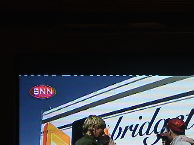

Gast Geplaatst: 5 april 2004 Geplaatst: 5 april 2004 Ik heb bovenin het beeld op NED1 kleine witte streepjes. Op dit moment is het een breedbeeld uitzending. Zelf heb ik geen BB TV. Op de kabel wordt het signaal goed doorgegeven. Ik heb alles al doorzocht op dit forum van streepjes tot beeldkwaliteit etc maar kan geen gelijkwaardig onderwerp vinden. Wie kan mij hiervanaf helpen? Groeten, Leo

Gast Geplaatst: 5 april 2004 Geplaatst: 5 april 2004 Mag ik dan aub het draadje waar dit aan bod gekomen is? Gisteren heb ik nog een Flash Erase uitgevoerd. Rebooten helpt niet want ik heb het al een paar dagen. Meerdere malen gereset. Het beeld is altijd 16:9 maar ik heb het ook bij 4:3 gezien allen valt het dan in de border van het scherm. Overigens zie ik het nu ook op andere kanalen. Soms is het ook weer even weg. Ik denk dat het gaat om de allereerste beeldlijn waarin sync pulsen (en volgens mij ook teletext) in zitten. Met mijn oude Humax heb ik dit nog nooit gezien. Groeten, Leo

Gast Geplaatst: 5 april 2004 Geplaatst: 5 april 2004 Inderdaad C+ 16:9 was het enige kanaal waarbij je dit kon zien. Verder op geen enkel kanaal. Ik heb een plaatje geschoten van BNN op NED2. Moet je zien.....heel vervelend! Zie bijlage......
Memphisflash Geplaatst: 5 april 2004 Geplaatst: 5 april 2004 Citaat: Mag ik dan aub het draadje waar dit aan bod gekomen is? Kijk hier maar eens Grt Memphisflash
Memphisflash Geplaatst: 5 april 2004 Geplaatst: 5 april 2004 Ah, ik heb ff je screenshot bekeken maar jij hebt het over andere streepjes, je tovert ze weg door je beeldformaat-instelling te wijzigen.(A/V instellingen/aspect ratio) Waarschijnlijk heb je hem op 4:3 letterbox staan, zet hem eens op 4:3 panscan Grt
Gast Geplaatst: 5 april 2004 Geplaatst: 5 april 2004 Het ligt volgens mij aan de zenders . Controleer maar eens met dreamTV full screen op je PC.. NED 1,2 en 3 geven die streepjes....rtl 4, 5 , en SBS 6 niet. gr. Ruud
Reiderlander Geplaatst: 5 april 2004 Geplaatst: 5 april 2004 philips tv? intypen op de afstandsbediening 062596 daarna [i+] of info of menu je komt dan in het service menu, dan beeld een beetje omhoogbrengen. Let op! In het service menu kun je ook veel vernaggelen. J.
Gast Geplaatst: 5 april 2004 Geplaatst: 5 april 2004 Ik heb een Panasonic Quintrix. Met Panscan 4:3 raak ik een deel van mijn beeld kwijt. Het rare is dat de kabel hetzelfde beeldformaat doorgeeft als de DB (maar dan zonder die sync lijnen).
Terror Geplaatst: 5 april 2004 Geplaatst: 5 april 2004 Ik heb dezelfde witte streepjes, zowel op tv, als op dreamtv op een pc boven. De tv is een 4:3, ik heb al 4:3 letterbox, 4:3 panscan en 16:9 geprobeert in het menu, en bij allemaal verschijnen die witte streepjes. Het gebeurt inderdaad alleen op Ned 1,2 en 3. <img src="/ubbthreads/images/graemlins/crazy.gif" alt="" /> -- Alle wijzen komen uit het oosten -- -- En de rest is er gebleven -- VU+ duo + Dreambox 7025s + Dreambox 7000s + Dreambox 500s
